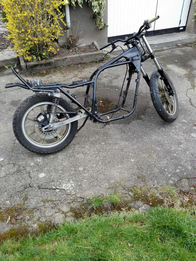

Le démontage à déjà commencé par le retrait des gros morceaux et du circuit électrique

Le moteur posé sur la charrette des gosses, j'ai eu une fraction de seconde mon projet de cafer racer se volatiliser en quad! Une jap' chez les anglaises Smiley_2

Presque, j'ai couché la moto dans l'herbe, j'ai décroché le moteur de ses supports et continuer à faire tourner le cadre, le moteur est resté sur l'herbe. Il fait environ 40kg. Ensuite dépose sur la charrette, et voilà.
