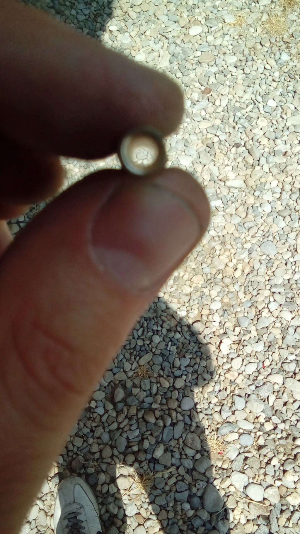

Pour réduire le trous dans tes boisseaux tu peux essayer de trouver ce genre de rivets
https://fr.aliexpress.com/item/500pcs-hollow-rivet-2mm-copper-Hollow-Rivet-m2-2-5-3-3-5-4mm-Brand-Double/32827754244.html?src=google&albslr=206179673&isdl=y&aff_short_key=UneMJZVf&source=%7Bifdyn:dyn%7D%7Bifpla:pla%7D%7Bifdbm:DBM&albch=DID%7D&src=google&albch=shopping&acnt=494-037-6276&isdl=y&albcp=653151748&albag=36672819047&slnk=&trgt=61865531738&plac=&crea=fr32827754244&netw=g&device=c&mtctp=&aff_platform=google&gclid=CjwKCAjwmufZBRBJEiwAPJ3Lpu2Z2neBQpQfCVCflA3-xLfDCRwkLmUamY2qXSUi2Zgux12b4I03vRoCqB0QAvD_BwE&gclsrc=aw.ds
Mais je ne comprends pas pourquoi tu veux tout refaire, ça va te couter une blinde. En remplaçant les pièces d'usures tu retrouvera les réglages mécatwin. Surtout procède par étape sinon tu ne vas pas trouver l'origine du problème. Par exemple les gicleurs d'aiguilles et tu essayes, etc...
Perso, boisseau j'y toucherai pas, ça fonctionnait bien avec et le nombre de boisseaux percés sur le forum (quoi que des carbu il y en a de moins en moins) est important sans problèmes particulier.
Concentre toi sur gicleurs et aiguilles.
MessageSujet: Re: moitIé d'un kit best power:(   Mar 3 Juil - 7:37
Nan, c'est pas rebouchable, et 4mm c'est bien trop gros, t'arriveras à rien de bon avec les boisseaux cacatwin. Moi mes boisseaux sont perçés à 3,2mm comme Stéphane, et c'est bien suffisant.

les aiguilles aucune usure non plus je décide de remettre les nbzt d'origine avec les rondelles que j'ai trouvé et que je mesure au pied à coulisse 0.8 mm d’épaisseur (je monte quant même on verras bien)
elles sont du coup très légèrement plus longues que celles du kit mecatwin

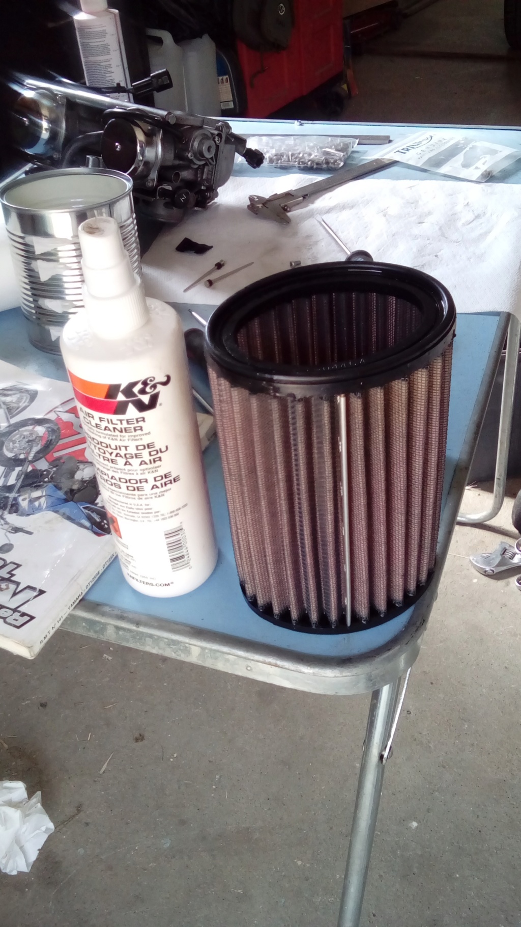

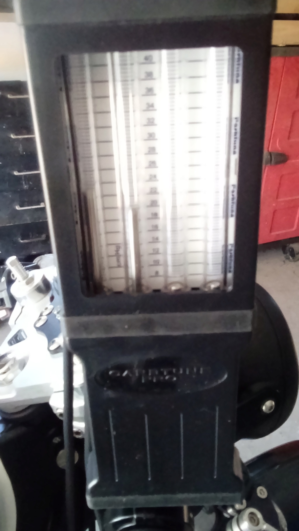

un bon nettoyage du filtre à air kn et ce matin synchro des carbus
il y en avait un peu besoin
verdict :la moto marche beaucoup mieux c'est flagrant en accélération en reprise c'est plus régulier
