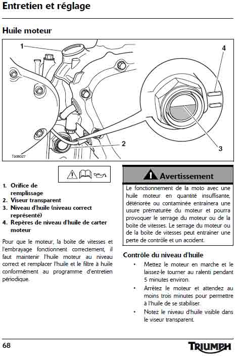

Sinon, tu as bon : le contrôle du niveau se fait moteur chaud. Tu laisses tourner au ralenti 5 minutes tu arrêtes le moteur et tu attends 3 minutes que l'huile redescende.

Merci pour tous les conseils. Effectivement moto sur ses 2 roues c’est mieux!!! Quelle burne je suis. Je sais pas pourquoi je pensais que c’était sur la centrale. Après moteur chaud ou pas sur le manuel ils préconisent moteur chaud 5 minutes et attente ensuite. Mais bon on va dire que pour demain ça le fera comme ça à froid

On se demande pourquoi les constructeurs rédigent des mannuels d'utilisateurs !
Parce qu'ils sont obligés de la faire, et vu le nombre de personne se posant des questions existentielles sur comment vérifier son niveau d'huile, c'est pas étonnant ...
