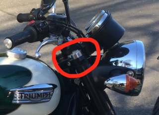

Je me suis lancé dans deux chantiers: le changement de compteur pour un plus petit, et le changement de câbles pour des plus longs suite à l'installation d'un nouveau guidon. J'ai deux questions pour ces modifications.
-Pour le changement de compteur, j'ai donc retiré l'ancien facilement, et suivi le tuto d'Yvan sur le forum pour l'installation du nouveau. J'ai soudé les cosses sur les fils, et installé les diodes. Mon problème est que je n'arrive pas à faire rentrer correctement les cosses dans la prise en plastique: le base n'arrive pas à rentrer et force sur le plastique de la prise. Avez-vous déjà rencontré ce problème et trouvé une solution?
Questions modification T100 2008 Img_2112
Questions modification T100 2008 Img_2110
Questions modification T100 2008 Img_2111
-Pour le changement de câbles, en desserrant le té de fourche supérieur et l'écrou de colonne de direction, je me suis aperçu que les fourreaux de fourche dépassaient d'environ 1 cm du té, comme le montre la photo ci-contre. Si je les ajuste pour qu'ils se retrouvent au niveau du té, alors l'écrou de la colonne de direction est impossible à visser. Savez-vous d'où pourrait venir ce problème?
Questions modification T100 2008 Img_2010
Questions modification T100 2008 Captur10
Merci d'avance!
Mémoire du forum
Mémoire du forum
Date de naissance : 20/06/1962
Questions modification T100 2008 Empty
MessageSujet: Re: Questions modification T100 2008   Questions modification T100 2008 EmptyMar 2 Avr 2019 - 13:31
Ho putain!
Arrête de jouer avec la fourche, tu vas faire une connerie.

J'ai bien avancé, et bientôt terminé la préparation, les photos arrivent bientôt! Il me reste encore à trouver comment mettre le faisceau sous le réservoir après avoir installé un délocalisateur de support de contact. J'ai quelques questions auxquelles je n'ai pas trouvé de réponse:
J'ai donc installé un mini compteur sur un support FCR, qui a deux trous, certainement pour pouvoir installer les diodes de gestion moteur et de témoin d'essence, que l'on perd lorsque l'on passe des compteurs d'origine à un mini.
Je n'ai pas trouvé sur le forum, mais auriez-vous une idée du câblage nécessaire pour installer ces deux diodes?
D'un point de vue mécanique, j'ai remarqué qu'un liquide (a priori de l'huile mais je ne suis pas sûr) venait arroser tout autour de la bougie une fois le moteur allumé. Savez-vous d'où ça pourrait venir?

A cet endroit, cela ne peux provenir que du joint de cache culbuteur. Tu peux tenter un léger resserrage et si pas d'amélioration, il faudra remplacer le joint.

Hello!
Le boulot sur la moto ayant bien avancé (grâce à vos conseils!), il est maintenant temps de faire un "avant/après".
Avant:
Questions modification T100 2008 Img_2011
Après:
Questions modification T100 2008 Img_2113
Questions modification T100 2008 Img_2114
Questions modification T100 2008 Img_2115
Je suis très content du résultat! Il reste encore quelques petits changements à faire, notamment une grosse révision avant de partir cet été, un changement du joint de culasse provoquant une micro-fuite, et un changement de pneus. Après avoir fait une première balade de Paris à la Normandie, j'ai aussi constaté deux problèmes certainement liés.
1) Lorsque je maintiens les gaz à une certaine vitesse, en particulier vers les 50km/h mais aussi à plus grande vitesse, la moto a tendance à "brouter" et à faire des à coups qui peuvent être assez gênants. Sur les 100 kms de balade, j'ai même du m'arrêter à un moment, la moto n'arrivant pas à repartir. Après l'avoir laissé refroidir un petit peu, le problème est devenu plus léger, sans disparaitre complètement.
2) J'ai constaté des traces couleur rouille au niveau du raccord entre les collecteurs et les silencieux. J'ai installé des Feked Vickers qui se fixent à deux niveaux différents, et fournis sans joints.
À votre avis, le problème d'à coups pourrait-il venir du joint de culasse fatigué et d'une légère déperdition au niveau des silencieux? Je précise que j'ai changé le filtre à air, enlevé la plaque de boîte à air et le snorkel, installé un breathe, enlevé l'AIS et les sondes lambda, et changé la cartographie...
Merci d'vance!

C'est plutôt le joint de cache culbuteur, non?
Merci d'vance!
Tes Feked Vickers sont bien des échappements libres? La carto implantée n'est peut-être pas adaptés à ces pots? Mais tes ac-coups à vitesse stabilisée ressemblent à un mauvais mélange air/essence. Tu as regarder la couleur de tes bougies et voir si elles ne sont pas toutes noires, dès fois...? Les bouchons mis en place dans la culasse à la place de l'AIS sont bien étanche?
