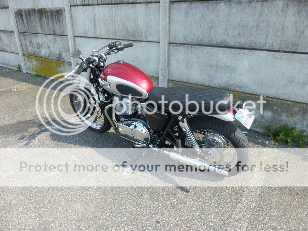

Voilà en gros ce que j'ai dessus pour le moment :
- Phare bates
- soufflets de fourche
- clignotants noir arizoma
- quidon tracker "bitwell"
- petit compteur
- poignée "bitwell" thruxter
- rétroviseur wrenchmonkees
- relocalisation du redresseur
- selle first race
- petit feu arrière
- les deux garde-boues sont fait maison, (celui de l'avant est à revoir)

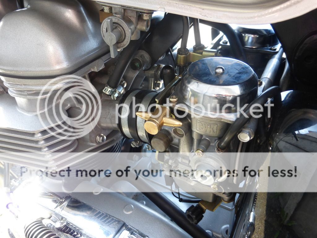

[Vous devez être inscrit et connecté pour voir ce lien]- Pour le reste, j'ai fait dans le classic ... j'ai supprimé la cloison dans la boite à air, remplacer le filtre par un KN et j'ai monté un breath,
- gicleur principal 130, gicleur ralenti 42, une rondelle de 1 mm sous l'aiguille, vis de richesse réglée à deux tour et demi et perçage du boisseau à 2.5mm.
- échappement off road
Il me reste à changer les pneus que ne trouve pas beaux et les amortisseurs, l'arrière est un peu trop long mais j'ai pas trop envie de couper le cadre alors pour le moment elle restera comme ça ...
