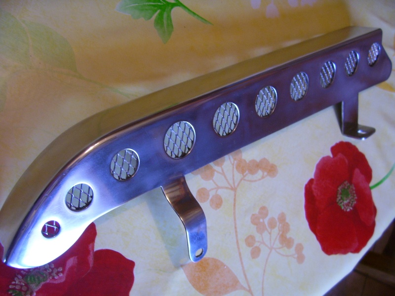

| Sujet: carter de chaine alu Dim 20 Fév 2011 - 10:05 | |
| Voici mon nouveau carter de chaine made in Fantome: - Alu ép. 2 mm - Petite grille dans les trous, - Un peu plus enveloppant pour éviter les projections de graisse, mais pas trop quand même pour rester jolie. Je sais elle est salle, mais bon je roule tous les jours!

| Sujet: Re: mes prmières modifes sur mon thruxton Dim 20 Fév 2011 - 10:28 | |
| - fantome a écrit:
- Fabriqué dans l'Aube par Fantome donc pas de lien
Joli boulot T'utilise quel outil pour faire l'arrondi? |

| Sujet: Re: mes prmières modifes sur mon thruxton Dim 20 Fév 2011 - 15:39 | |
| J'ai essayé de le faire sans soudures mais c'est top raide, beaucoup trop de plis et puis je n'ai pas de roue anglaise. Alors j'ai fait l'arrondi en deux parties, découpe du rayon et cintrage sur celui-ci, puis soudure. Voila comme ça c'est plus simple.
| Sujet: Re: mes prmières modifes sur mon thruxton Dim 20 Fév 2011 - 18:30 | |
| C'est vraiment du beau travail Fantome, Félicitation. |
| très beau travail ,ce pare chaine! |
